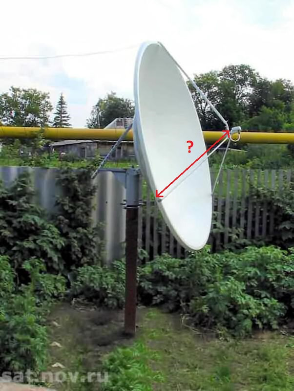

Интересует следующий вопрос:
" Какая длина растяжек (спиц) для антенны Супрал 2.0 нового образца (от края рефлектора до держатель облучателя) ? "

Так сходи к местному аргонщику попроси чтобы на 3 трубки приварил гайки на концах. Таким образом получишь штанги регулируемой длины, то есть всегда сможешь подрегулировать по надобности. Или даже поставить на другую антенну. Я таких штанг уже практически на все свои антенны наделал. Пример на фото.

В заводском исполнении не логично делать резьбу, растяжка (спица) по краям согнута для монтажа :-P

Спицы заводского исполнения откладываем в сторону, покупаем нержовую трубку, например 12мм, привариваем гайки М8. Для крепления растяжек к антенне надо сделать специальные крепления (из уголка например), их прикрепляем к антенне, а уже к ним непосредственно растяжки.

Сегодня сделал растяжки из алюминиевых труб диаметром 15 мм, в принципе неплохо получилось :good:
