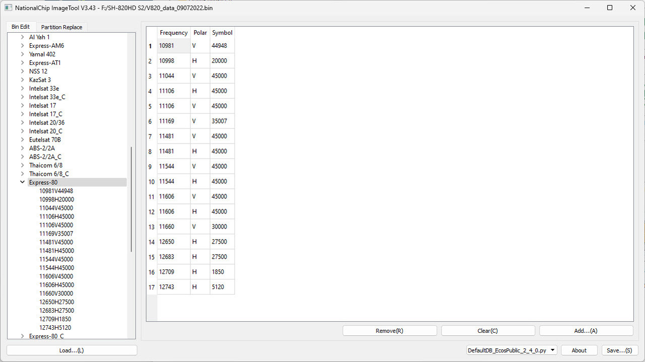

Все работы в программе делается с софтом , самой прошивкой или дампом. Папка с программой и софтом должны подписаны не кириллицей. Например: Новая папка->New folder или papka.
Можно распаковать на флешку и софт закинуть в туже папку (скорость работы программы будет медленнее)
Вот как выглядят отредактированные спутники. Изучайте программу.
NationalChip ImageTool — это программное обеспечение для редактирования Bin файлов, которое можно использовать для настройки решения телеприставки, включая изменение версии, обновление конфигурации, переключение языка системы, замену темы логотипа, настройку кнопок дистанционного управления, редактирование встроенной базы данных, замену фонового изображения и функции редактирования передней панели. Он подходит для редактирования и модификации Флэш-образ ECOS и Linux для чипов GX6605S, GX6622 и других серий. Программное обеспечение простое в эксплуатации и мощное.
Этот инструмент в основном разделен на десять модулей: синтез, интерфейс, язык, логотип тема, сопоставление кнопок, модификация базы данных, работа с базой данных, замена фонового изображения и редактирование передней панели.

Там biss ключи не редактируются, так все прочитал, пробую. Вроде можно список спутников и транспондеров в excel сохранить и обратно.
У меня вообще ничего не работает как оказывается.. Было сделан bin бекап, до того как я удалил все спутники и ввел один вручную.
Теперь пробую вернуть, и не возвращается, только один введённый спутник вручную... Пробовал сброс в заводские...
Не пойму почему... Прибор не принимает собственный же бекап со спутниками, пустышка. Обновляет все такое, но спутников нет.

Mikroniks2020, всё редактируется. :good: У Вас какая версия софта стоит? Я Вам могу скинуть свой бекап (VF9930). Попробуете его залить. Я не знаю какие Вы принимаете спутники. Но я делаю на всю базу спутников. Легче спутник (транспондеры) удалить, чем потом добавлять.

Ваше работает... Не пойму почему у меня не работает свой дамп, даже дефолтный... Почему у вас 361 36е прописан? А не 360?
Похоже у меня прошивка глючит, другого объяснения нет. Он то грузит сохраненный один спутник, то ничего. Сохранения причем не понятно откуда, из какой то своей памяти может...
Вот проверьте дефолтный бин, Bin
