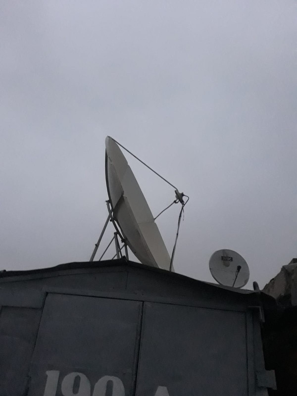

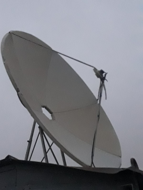

К стати вот мои антенны 90Е и 36Е на гараже.
